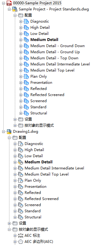

从显示管理器添加标准显示设置的步骤
在“显示管理器”中,可以将标准显示设置添加到项目图形中。如果在项目标准配置中指定了标准显示图形,则该图形会显示在“显示管理器”的项目节点下。可以从此处将显示配置、显示集和显示模式拖至项目图形节点中。
从显示管理器中添加标准显示设置
  1. 打开要向其添加标准显示设置的项目图形。
  2. 单击“管理”选项卡 “样式和显示”面板 “显示管理器”
    已定义为项目标准配置中的显示标准图形的图形会在项目节点下列出。
  3. 展开标准图形节点并按对象导航至所需的类型节点:配置、集和模式。
  4. 在树形视图中,将构件拖至项目图形节点。
  5. 单击“确定”。
