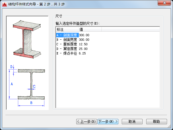

  3. 输入造型的尺寸,然后单击“下一步”。
    输入结构杆件尺寸

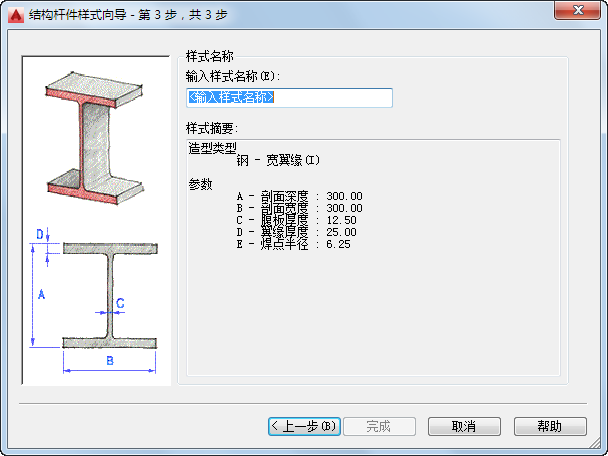

  4. 输入结构杆件样式的名称,然后单击“完成”。
    输入结构杆件样式的名称
    请勿在样式名称中使用下列特殊字符:
    • 小于号和大于号 (<>)
    • 正斜杠和反斜杠 (/)
    • 引号 (")
    • 冒号 (:)
    • 分号 (;)
    • 问号 (?)
    • 逗号 (,)
    • 星号 (*)
    • 竖线 (|)
    • 等号 (=)
    • 反引号 (`)
