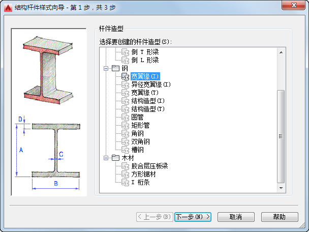

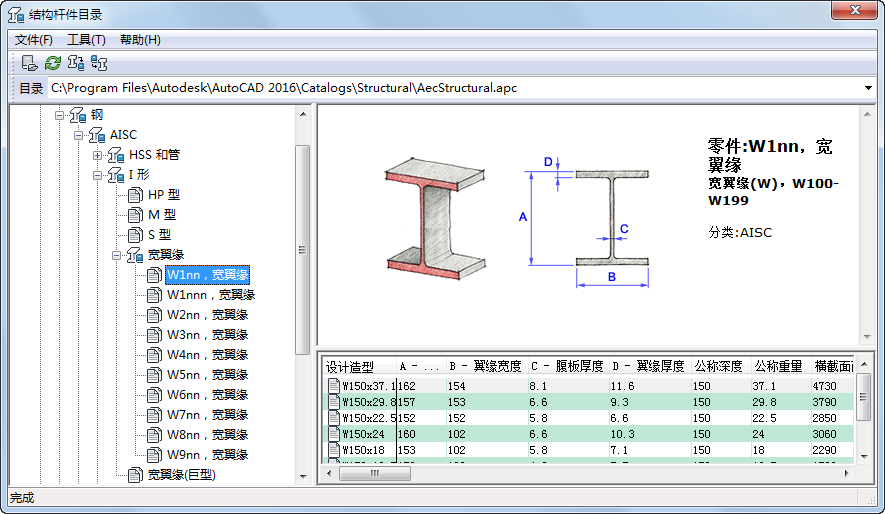

使用“结构杆件目录”和“结构杆件样式向导”创建“样式”
若要为大部分的标准梁、支撑和柱创建样式,可以使用 AutoCAD Architecture 中提供的“结构杆件目录”。该目录包含以类似于 Windows® 资源管理器的树状视图组织在一起的、符合行业标准的混凝土、钢材和木材结构造型的说明。可以浏览目录、选择造型,然后创建样式。
结构杆件目录
如果已知要创建的杆件的类型、造型以及造型尺寸,即可以迅速地在“结构杆件样式”向导中输入信息来创建样式。可以在基于该目录中任意杆件造型的样式中创建结构杆件造型。
结构杆件样式向导
