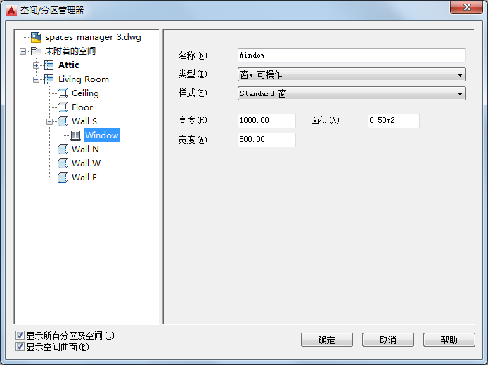

使用以下步骤可编辑曲面洞口。
将会新洞口插入并具有默认特性。
| 如果希望... | 则... |
| 修改洞口名称 | 在“名称”中输入新值。 |
| 修改洞口类型 | 对于“类型”,从下拉列表中选择一个新类型。根据洞口是门洞口还是窗洞口,将提供不同类型:
| 修改指定给洞口的窗或门窗组合样式 | 从列表中选择一种窗样式、门样式或门窗组合样式。该列表包含图形中可用的所有样式。 |
| 修改曲面洞口的面积 | 输入洞口的“面积”、“高度”或“宽度”值。  注: 对于三维自由空间洞口,不能在该工作表中编辑高度或宽度。您可以使用夹点更改三维自由曲面洞口的宽度和高度。
 对于三维自由空间中的洞口,报告面积与总面积一同显示。如果洞口只有部分位于该曲面上,而其余部分位于不同曲面或空间外部,则报告的面积与总面积不同。在这种情况下,报告的面积显示位于该曲面上的洞口部分面积。报告的面积值为只读。  |
