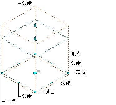

您可以使用夹点编辑空间。
“边缘”夹点有四种编辑模式:

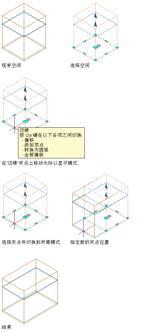

- 偏移:这是默认模式。使用该模式可将选定边沿着垂直于该边中点的方向进行偏移。根据边界和边的造型,将延伸或修剪相邻线,并根据需要添加新线。
使用“边缘”夹点偏移空间边界的边

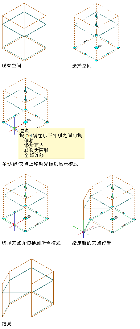

- 添加顶点:使用此编辑模式可以向选定边添加顶点,并创建新边。如果选定边是圆弧,则新建边也将是一个圆弧。
使用“边缘”夹点向空间边界的边添加顶点

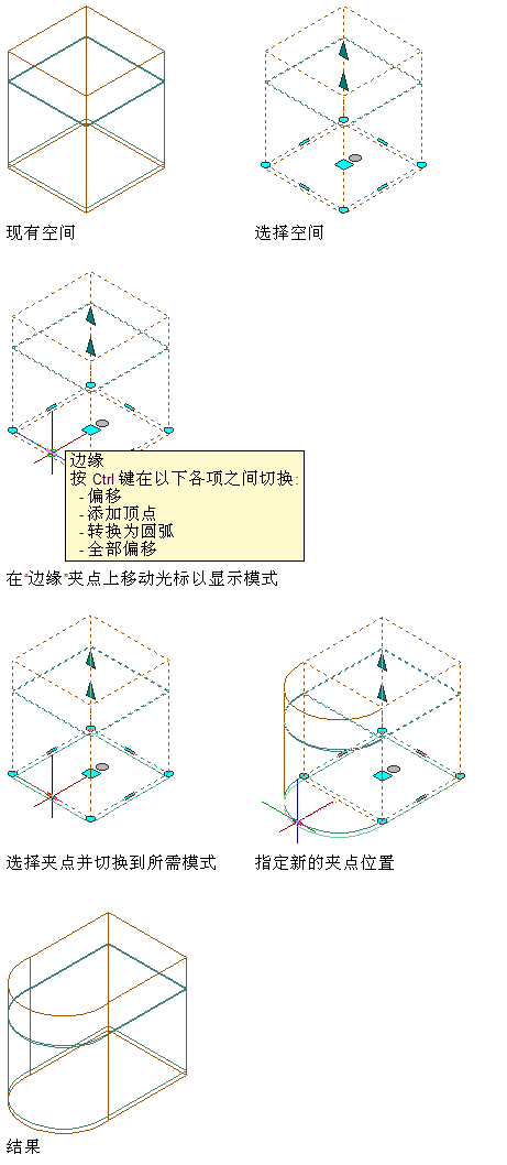

- 转换为圆弧:使用此编辑模式可将选定边转换为圆弧,并拉伸该圆弧的中点。圆弧的“边缘”夹点也有拉伸模式。可使用该夹点拉伸圆弧的中点,从而增大圆弧。
使用“边缘”夹点将空间边界的边转换为圆弧

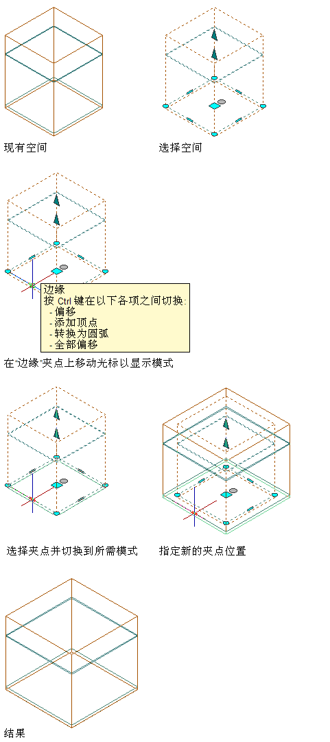

- 全部偏移:使用此选项可将某一空间边界的所有边以相同距离移动。拖动一条边时,所有其他边都相应地进行重新定位。该选项对于常规的大小调整操作(如缩放空间边界)非常有用。
使用“边缘”夹点偏移一个空间边界的所有边
