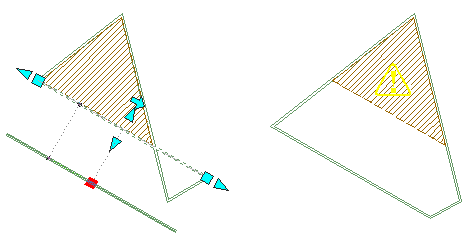

当您更新关联空间的边界对象时(例如,将墙移至不同位置),空间不会随之更新。在某些情况下,将显示一个解决方案提示图标,但在其他情况下,则仅仅是不进行更新。
确认“特性”选项板上的“关联”设置仍为“是”。如果不小心将其设置为“否”,空间会失去其与边界对象的关联性。空间不再更新,也不显示解决方案提示图标。
您可以选择并非每次几何图形中发生更改时,都自动更新关联空间。这对于提高性能非常有用。如果已清除“选项”对话框的“AEC 对象设置”选项卡上的“自动更新关联空间”选项,则空间不会自动对边界对象中的更改作出反应。您可以重新选中自动更新选项,或者如果您不想进行自动更新,可以选择该空间,然后 依次单击
确认几何图形中的更改没有意外地在边界对象中生成间隙。如果您移动墙,使其不再与相邻墙相交,则可能发生此情况。如果移动墙,使其与未定义为边界对象且位于同一清除编组的另一面墙相交,也可能发生此情况。
