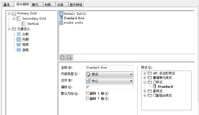

  5. 在左窗格中单击“元素定义”。
    屏幕上将显示元素类型列表。
    元素定义列表
  6. 决定要编辑的元素类型:
    如果希望修改... 则...
    分割定义 单击“元素定义”下的“分割”。在右窗格中,选择要修改的分割定义,然后进行编辑。
    内嵌定义 单击“元素定义”下的“内嵌”。在右窗格中,选择要修改的内嵌定义,然后进行编辑。
    框架定义 单击“元素定义”下的“框架”。在右窗格中,选择要修改的框架定义,然后进行编辑。
    竖梃定义 单击“元素定义”下的“竖梃”。在右窗格中,选择要修改的竖梃定义,然后进行编辑。
