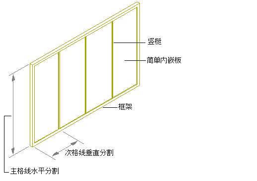

幕墙为插入对象(如窗与门)提供了格线或框架。幕墙与标准墙在许多方面(如基线、屋顶线与楼板线)有相似之处,并且它们都允许进行干涉。与标准墙操作一样,可以将门、窗和门窗组合插入到幕墙中,但插入过程不同。
幕墙由一条或多条格线组成。幕墙中的每条格线或者带有水平分割,或者带有垂直分割,但可以嵌套格线以创建从简单到复杂的各种图案。

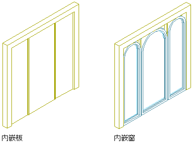

格线中的每个单元可以包含内嵌板,以表示基本幕墙材质(如石头墙板或玻璃)或对象(如窗或门)。
指定的幕墙内嵌类型

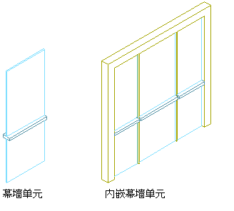

可插入到格线中的其他对象有幕墙单元和门窗组合。幕墙单元经过设计,可以表示主幕墙中重复出现的复杂元素。
指定的幕墙单元内嵌

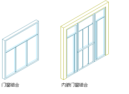

窗组合起着与幕墙单元相似的作用,但可以包含内嵌板或者对象(如门或窗)。门窗组合可以插入到幕墙和标准墙中。
指定的门窗组合内嵌

格线是幕墙、幕墙单元与门窗组合的基础。每条格线有四种元素类型:
对每种元素都指定了默认定义,该定义说明了该种类型元素的外观。
| 元素类型 | 默认定义 |
| 分割 | 单元固定尺寸为 13' 的主水平格线与单元固定尺寸为 3' 的次垂直格线 |
| 单元内嵌 | 包含 2" 厚单嵌板的单元 |
| 框架 | 3?宽、3?深的格线左侧、右侧、顶部和底部外侧边缘 |
| 竖梃 | 单元之间的边缘,1" 宽、3" 深 |
指定格线元素类型

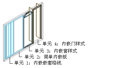

可以创建新的元素定义,并将这些定义指定给幕墙。例如,可以创建多个内嵌定义,然后将不同的内嵌指定给格线中的特定单元。
将不同的内嵌指定给幕墙单元

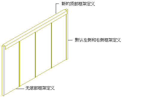

同样,可以创建多个框架定义,然后将不同定义指定给每个框架边缘(顶部、底部、左侧、右侧)。也可创建多个竖梃定义。
为框架的每条边指定不同的框架定义
