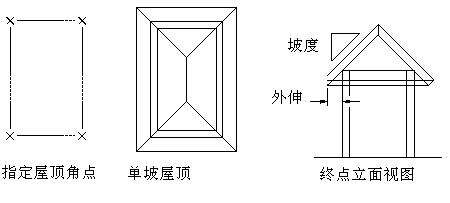

创建单坡屋顶

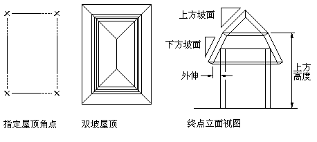

创建双坡屋顶

  3. 选择“单坡”或“双坡”作为“造型”。
  4. 输入“出挑”的值。
  5. 展开“下方坡面”,然后输入“基准高度”、“拱高”和“坡度”的值。
    基准高度是屋顶最底边(即出挑开始的位置)处底部曲面的高度。这通常是屋顶所座落的墙的顶面高度。
  6. 对于双坡屋顶,展开“上方坡面”,然后输入“上方高度”、“拱高”和“坡度”的值。
