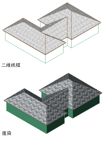

在二维线框视图和渲染视图中查看屋顶
AutoCAD Architecture 为常见设计用途提供了预定义材质。这些材质包含屋顶构件的设置。可以直接使用这些预定义材质,也可以根据您的设计修改这些材质。也可以创建自己的材质。软件提供的对象样式已指定了适当的材质。
