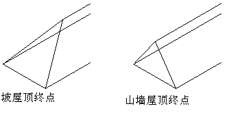

提示: 通过将屋脊线夹点拖放到屋顶边缘或屋顶边缘之外,可以在现有屋顶上创建山墙,如图所示。
查看山墙屋顶端点
