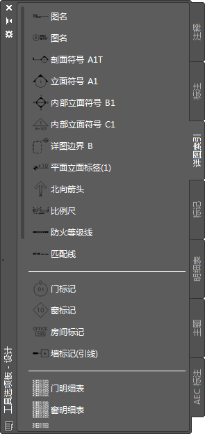

包含立面标签工具的工具选项板
工作台中的默认工具选项板包含一些立面标签工具的样例,您可以根据需要使用和自定义这些工具。此外,随软件提供的下列目录中也包含可添加到工具选项板的立面标签工具:
CAD 管理员或其他用户所创建的自定义选项板也可以包含立面标签工具,这些工具中有依照您的项目或公司标准而自定义的多重视口图块定义和特性。
