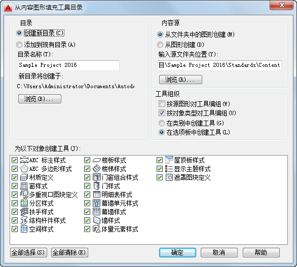

创建项目标准工具目录的步骤
使用以下步骤可以基于现有标准图形创建新的工具目录。指定创建工具所根据的样式,并指定是在类别还是在选项板中组织新工具。
  1. 依次单击“管理”选项卡 “自定义”面板 “生成工具目录”
  2. 在“目录”下,选择“创建新目录”。
  3. 输入新目录的名称。
  4. 单击“浏览”定义该目录的位置。
  5. 在“内容源”下,指定是根据文件夹中的多个图形还是根据单个图形创建新目录。然后,输入该文件夹或图形的路径。
    注: 如果指定某个文件夹作为目录源,则所有嵌套文件夹都包含在新的工具目录中。
  6. 指定在新目录中组织工具的方式:
    • 若要按源图形组织新工具,请选择“按源图形对工具编组”。
      此选项特别适用于根据多个样式图形生成的工具目录。生成的工具可以放置在名为“墙样式 - 混凝土(英制)”、“墙样式 - 砖(英制)”等的类别或选项板中。
    • 若要按对象类型组织新工具,请选择“按对象类型对工具编组”。
      如果要将多个图形的样式合并到选项板或类别中,此选项特别适用。生成的工具将放置在名为“墙”、“门”等的类别或选项板中。
      注: 如果同时启用这两个选项,目录将先按图形、再按对象类型编组,从而根据图形生成类别,根据对象类型生成选项板。之所以这样,是因为选项板不能嵌套。在这种情况下,类别和选项板的单选按钮将被禁用,并且将为目录选择“在选项板中创建工具”选项。
      注: 如果同时禁用这两个选项,则将在目录的顶层类别中生成所有新工具。
    • 若要按类别组织新工具,请选择“在类别中创建工具”。
      如果选择了“按源图形对工具编组”,将针对每个源图形创建一个类别。如果选择了“按对象类型对工具编组”,将针对每个对象类形创建一个类别。
    • 若要在选项板中组织新工具,请选择“在选项板中创建工具”。
      如果选择了“按源图形对工具编组”,将针对每个源图形创建一个选项板。如果选择了“按对象类型对工具编组”,将针对每个对象类形创建一个选项板。
  7. 在“为以下对象创建工具”下,选择要显示为新目录中工具的对象样式。
    默认情况下,会选择所有可用的样式类型。根据需要使用“全部选择”和“全部清除”按钮。
  8. 单击“确定”。
    应用程序状态栏中的进度条将告知您目录生成的进度。如果是大型目录,可能会花费一些时间。
    注: 每个类别及每个选项板都是在它自己的 ATC 文件中创建的。类别和选项板 ATC 文件存储在创建新目录的文件夹中的“选项板”或“类别”子文件夹中。
