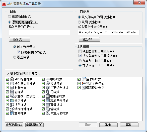

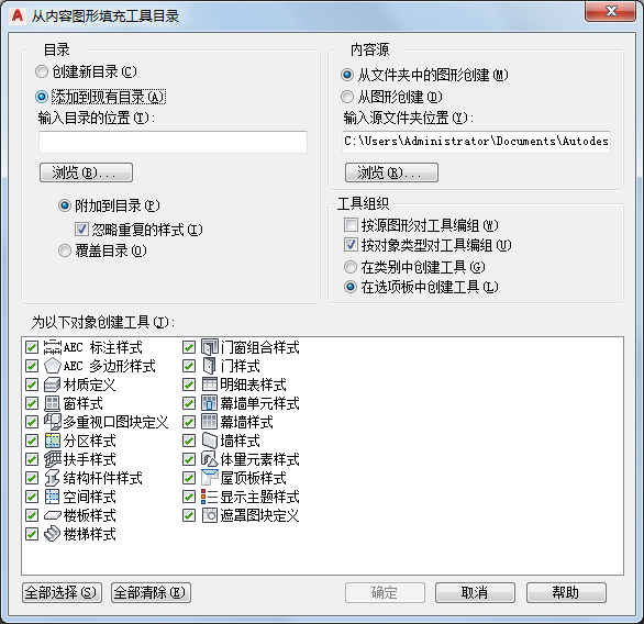

使用以下步骤可以将项目标准工具添加到现有工具目录中。
- 依次单击
- 在“目录”下,选择“添加到现有目录”。
- 输入该目录的名称和路径。
- 如果希望现有的样式不被附加图形中具有相同名称和文件路径的样式覆盖,请单击“附加到目录”并选择“忽略重复的样式”。
如果清除“忽略重复的样式”,则当附加的图形中的样式与现有样式具有相同的名称和文件路径时,将使用这些样式覆盖现有样式。
- 如果希望覆盖现有目录,请单击“覆盖目录”。
这样将删除整个目录并将其替换为源图形中的选项板、类别和工具。
危险: 请在使用该选项时务必谨慎,因为该选项将删除现有的整个目录。如果只希望使用内容图形中最新的版本覆盖工具,请改为选择“附加到目录”,并确认已清除“忽略重复的样式”。
- 在“内容源”下,选择项目标准图形或标准文件夹以用作新工具的源。
| 如果希望 . . . |
则 . . . |
| 从文件夹的多个图形中添加工具 |
选择“从文件夹中的图形创建”,然后在“输入源文件夹位置”下输入路径和文件夹名称。 |
| 从单个图形中添加工具 |
选择“从图形创建”,然后在“输入源图形”下输入路径和图形名称。 |
- 指定工具应如何在目录中排序。
- 若要按其源图形对生成的工具进行排序,请选择“按源图形对工具编组”。
此选项特别适用于根据多个样式图形生成的工具目录。生成的工具可以放置在名为“墙样式 - 混凝土(英制)”、“墙样式 - CMU(英制)”等的类别或选项板中。
- 若要按其对象类型对生成的工具进行排序,请选择“按对象类型对工具编组”。
如果要将多个图形中的样式合并到目录中,此选项特别适用。生成的工具将放置在根据样式类型(例如,“墙”、“门”等)命名的类别或选项板中。
注: 如果同时启用这两个选项,则工具将先按图形、再按对象类型编组,从而根据图形生成类别,根据对象类型生成选项板。之所以这样,是因为选项板不能进行嵌套。在这种情况下,会禁用下面的单选按钮,并且将为工具选择“在选项板中创建工具”选项。
注: 如果同时禁用这两个选项,所有新工具都在目录的顶层类别中生成。
- 若要按类别放置新工具,请选择“在类别中创建工具”。
如果选择按其源图形对工具进行编组,则将针对每个源图形创建一个类别。如果选择按其对象类型对工具进行编组,则将针对每个对象类型创建一个类别。
- 若要在选项板中放置新工具,请选择“在选项板中创建工具”。
如果选择按其源图形对工具进行编组,则将针对每个源图形创建一个选项板。如果选择按其对象类型对工具进行编组,则将针对每个对象类型创建一个选项板。
- 在“为以下对象创建工具”下,选择哪些对象样式应显示为目录中的工具。
默认情况下,会选择所有可用的样式类型。根据需要使用“全部选择”和“全部清除”按钮进行选择。
- 单击“确定”。
应用程序状态栏中的进度条将指示生成工具的进度。如果要添加大量工具,则该过程可能会花费一些时间。
注: 每个类别及每个选项板都是在它自己的 ATC 文件中创建的。类别和选项板 ATC 文件存储在创建新目录的文件夹中的“选项板”或“类别”子文件夹中。
