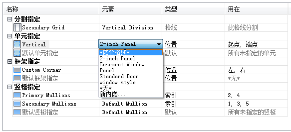

  5. 在左窗格中,选择想要在其上创建嵌套格线的格线。
  6. 单击“新建单元指定”图标。
    新的单元指定将显示在单元指定列表中。
  7. 单击“新建单元指定”,然后为该指定输入描述性名称。
  8. 在“元素”列中,选择“嵌套格线”。

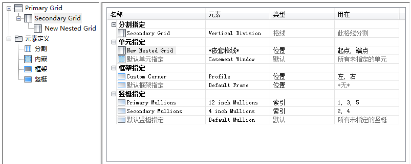

    新的格线将添加到对话框左侧的树状视图的格线列表中。如果正在编辑主要格线,则新格线将添加在第二级。如果正在编辑二级格线,则新格线将添加到第三级中,以此类推。
    创建嵌套格线
    树中的新嵌套格线
    注: 若要重命名格线,请在右窗格中选择此格线,单击鼠标右键,然后单击“重命名”,然后输入新的名称。
