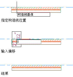

    基于直墙段在零偏移处绘制构造线

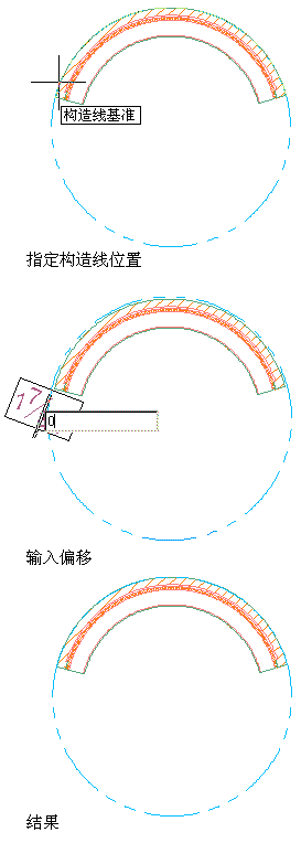

    基于弧形墙段在零偏移处绘制构造线

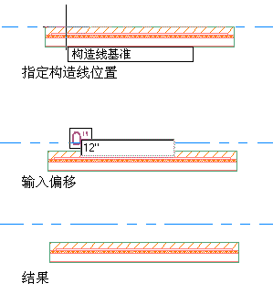

    基于直墙段在指定偏移处绘制构造线
