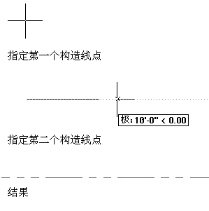

在绘图区域中,指定构造线要通过的第一个点。(此点将是构造线的根或概念中点。)
指定第二个点。
通过指定点绘制构造线
此时将显示构造线。如果选中该构造线,将显示三个夹点。可通过移动中间夹点移动构造线,或者通过移动两个端点之一修改其方向。
