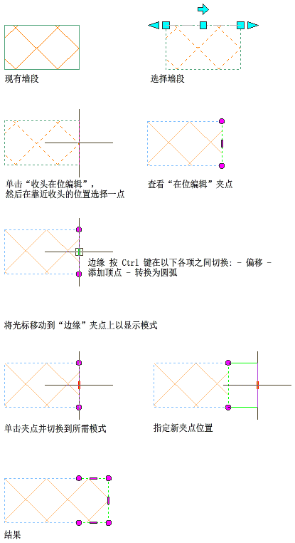

使用边缘夹点来偏移墙收头边缘的步骤
使用此过程可以用“边缘”夹点偏移墙构件边缘。
  1. 选择具有要修改的墙收头的墙段。

    在下面的示例中,将用“边缘”夹点偏移墙构件边缘。
