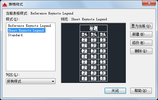

请依次单击
“常用”选项卡
“注释”面板
“表格样式”

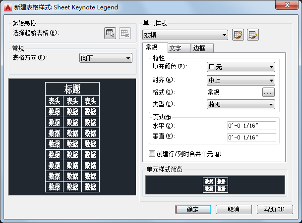

在“表格样式”对话框中的“样式”列表框中,选择您要修改的样式,然后单击“修改”。
根据需要调整“数据”、“列标题”和“标题”选项卡下面的设置,然后单击“确定”。
