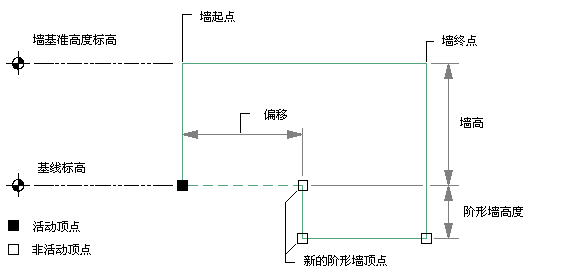

使用以下步骤可以将阶形墙添加到墙的屋顶线或楼板线。您也可以在“特性”选项板上的“屋顶线/楼板线”工作表中添加阶形墙。
。系统会创建临时轮廓以编辑屋顶线或楼板线的几何图形。
。如果“添加阶形墙”不可用,则表明以前曾编辑过屋顶线或楼板线。
通过添加阶形墙来修改墙的楼板线
将在楼板线的两个端点中央 4 英尺 0 英寸高处添加第三个顶点。这样将创建从选定的顶点到第二个顶点的阶形墙。
