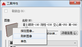

刷新工具图标的步骤
执行以下步骤可以在编辑工具的查看器设置后刷新工具图标。
  1. 请依次单击 “常用”选项卡 “构建”面板 “工具”下拉菜单 “设计工具”
  2. 单击包含待刷新工具图标的工具选项板。
  3. 选择工具,单击鼠标右键,再单击“特性”。
  4. 在“工具特性”工作表中,修改工具图像的查看器设置。
    例如,从“西南等轴测”视图切换到“俯视图”。
  5. 在现有图标上单击鼠标右键,再单击“刷新图像”。
  6. 单击“确定”。
