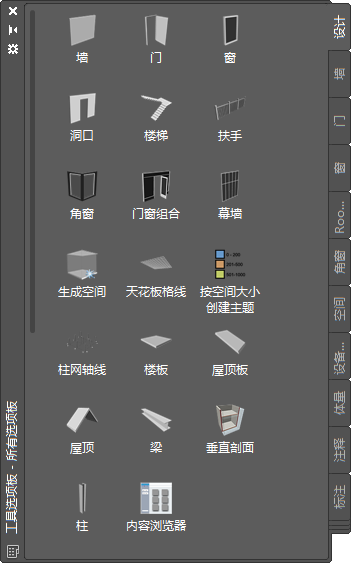

工具表示可以添加到图形中的各个对象。工具包含所表示对象的创建参数。用特定工具添加对象时,对象会具有在工具中定义的设置。使用工具可以加快设计过程,并可提高整个项目的一致性。
例如,可以定义一个包含“CMU 8 Furring”样式的墙工具,该墙工具有自动清除功能,基线偏移为 1 英寸。只要使用此墙工具添加墙,墙的样式就会是“CMU 8 Furring”,偏移为 1 英寸,并且墙将自动清除。
