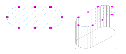

当您进入在位编辑模式时,系统会在编辑中的对象或构件周围绘制一个临时轮廓。
在位编辑拉伸体量元素的轮廓

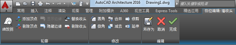

使用在位编辑模式时,用户界面将发生以下变化:
墙收头的在位编辑选项卡
