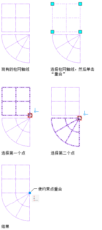

使用“重合”约束
“重合”约束可将两个点约束为重合。受约束点可以直接位于 AEC 对象上,也可以位于 AEC 对象的延伸部分上。此外,还可以在适当的 AEC 对象和 AutoCAD 对象(例如一个墙段和一条线)之间应用“重合”约束。
使用“重合”约束将两条柱网轴线定位在一起。
选定的点将显示为一个中心带有 X 的红色圆圈。
当您移动其中一条柱网轴线时,另一条柱网轴线也会随之移动。此外,您还可以围绕“重合”约束点旋转其中一条柱网轴线。若要完全约束这两条柱网轴线,请对另一个柱网轴线角点再添加一个“重合”约束。

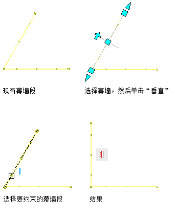

使用“竖直”约束
使用“竖直”约束,可约束 AEC 对象上的多条直线或多对点,使其与当前 UCS 的 Y 轴平行。当指定要应用竖直约束的两个点时,第二个点应该与第一个点垂直。
使用“竖直”约束可在竖直方向上重新对齐幕墙段。
离指定点最近的幕墙段端将成为中心点。

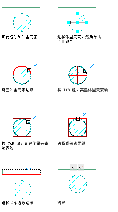

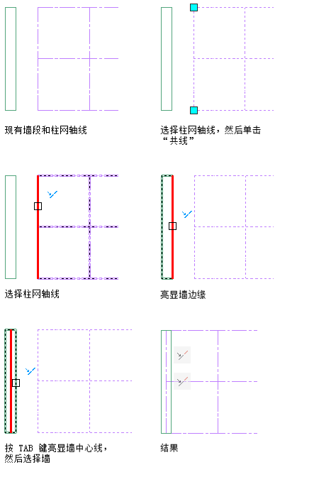

使用“共线”约束
使用“共线”约束,可将一个 AEC 对象与另一个 AEC 对象对齐。第二个选定 AEC 对象将与第一个选定 AEC 对象共线。如有必要,可以对齐 AEC 对象的边缘或中心线。此外,还可以在适当的 AEC 对象和 AutoCAD 对象(例如一条柱网轴线和一条线)之间应用“共线”约束。
使用“共线”约束将墙的中心线与柱网轴线对齐。
柱网轴线将亮显为一条红线。
墙段边缘将亮显为一条红线。
墙段的中心线将亮显为一条红线。
使用“共线”约束将体量元素的边缘与墙段的边缘对齐。
体量元素的顶部边缘将亮显为一条红线。
X 轴将亮显为一条红线。
右侧的边界体线将亮显为一条红线。

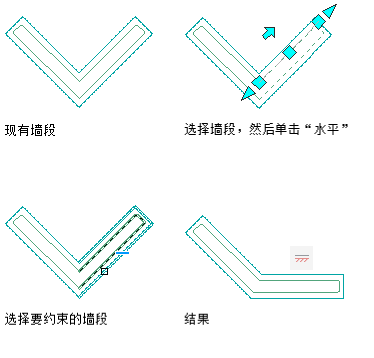

使用“水平”约束
使用“水平”约束,可约束 AEC 对象上的多条直线或多对点,使其与当前 UCS 的 X 轴平行。当指定要应用水平约束的两个点时,第二个点应该与第一个点平行。
使用“水平”约束水平重新对齐墙段。
离指定点最近的墙段端将成为中心点。

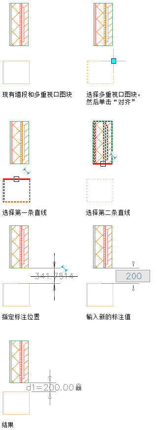

使用“对齐”约束
使用“对齐”约束,可保持两个不同 AEC 对象上的两个平行元素之间的距离。
使用“对齐”约束保持墙段与多重视口图块之间的特定距离。
移动任一 AEC 对象时,将保持对象之间的指定距离。

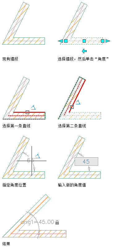

使用“角度”约束
使用“角度”约束,可保持两个 AEC 对象之间的特定角度。此外,还可以在适当的 AEC 对象和 AutoCAD 对象(例如一个墙段和一条线)之间应用“角度”约束。
使用“角度”约束保持两个附着的墙段之间的角度。
移动任一 AEC 对象时,将保持对象之间的指定角度。

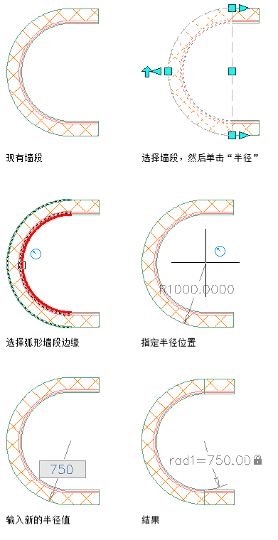

使用“半径”约束
使用“半径”约束,可保持 AEC 对象的特定半径。此外,还可以在适当的 AEC 对象和 AutoCAD 对象(例如一个墙段和一条线)之间应用“半径”约束。
使用“半径”约束保持弧形墙段的半径。
