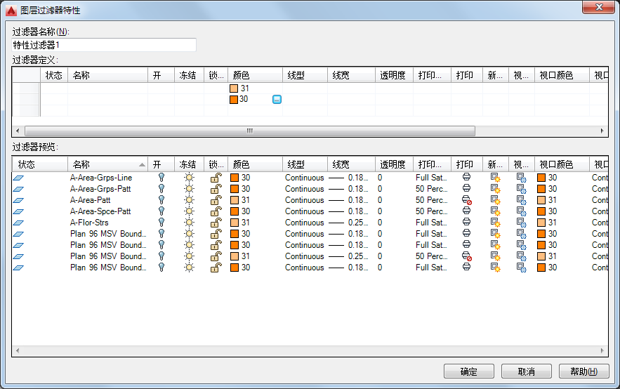

还可以为特性过滤器指定多组条件。例如,可以创建一个将包含所有冻结的红色图层和所有冻结的蓝色图层的过滤器。可将布尔值 AND/OR 逻辑应用于过滤器定义来确定要包括的图层。图层必须满足一行中的所有条件,才能包括在过滤器中。继续介绍该示例,一个图层必须已冻结且为红色才能包括在该过滤器中。多个行提供了替换条件。在下面的示例中,一个图层必须替代为具有颜色 30 或必须替代为具有颜色 31。
具有多个条件的特性过滤器示例
