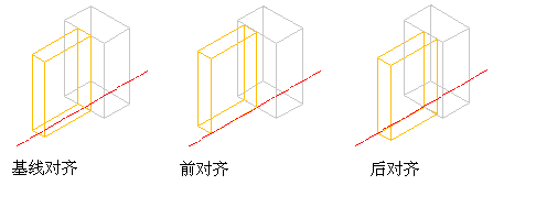

指定幕墙单元内嵌的对齐方式的步骤
执行以下步骤可以对齐内嵌,使它位于幕墙单元基线的中心、位于基线的前面或位于基线的后面。在平面图中,幕墙单元的前面(从左至右绘制)低于基线,而后面高于基线。
