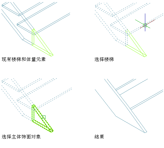

可以使用体量元素、体量编组或任何其他具有体量的 AEC 对象创建三维 (3D) 主体饰面。还可以使用组成三维主体的 ACIS 实体或图块创建主体饰面。必须将对象放在图形中需要的位置,然后再将对象定义为主体饰面。
下图显示如何将体量元素用作要添加到梯边梁构件中的主体饰面。
将主体饰面添加到楼梯构件

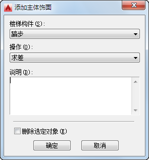

  1. 将对象放在要将主体饰面添加到楼梯的位置。
  2. 选择要使用主体饰面修改的楼梯,然后 依次单击“楼梯”选项卡 “修改”面板 “主体饰面”下拉菜单 “添加”
  3. 选择要添加到楼梯构件的对象。
  4. 在“添加主体饰面”对话框中,对于“楼梯构件”选择“梯边梁”,对于“操作”选择“求并”。
  5. 输入主体饰面的说明。
  6. 如果不要保留原始对象,选择“删除选定的对象”,或清除这个选项以将对象保留在图形中。
  7. 单击“确定”。
