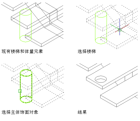

下图显示如何将体量元素用作要从楼梯踏步构件中减去的主体饰面。

  1. 将对象放在要从楼梯中减去主体饰面的位置。
  2. 选择要使用主体饰面修改的楼梯,然后 依次单击“楼梯”选项卡 “修改”面板 “主体饰面”下拉菜单 “添加”
  3. 选择要从楼梯中减去的对象。

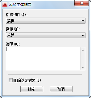

  4. 在“添加主体饰面”对话框中,对于“楼梯构件”选择“踏步”,对于“操作”选择“求差”。
  5. 输入主体饰面的说明。
  6. 如果不要保留原始对象,选择“删除选定的对象”,或清除这个选项以将对象保留在图形中。
  7. 单击“确定”。
