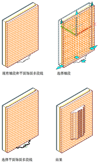

将多段线转换为墙面饰面
创建的墙饰面会添加到选定的墙,并保存为墙饰面样式,这些样式可以应用于其他墙。

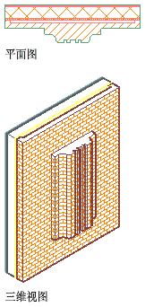

平面图和三维视图中的墙面饰面
  1. 按照墙饰面的造型绘制多段线。
  2. 选择要应用墙饰面的一面墙。
  3. 依次单击“墙”选项卡 “修改”面板 “平面饰面”下拉菜单 “将多段线转换为墙饰面”
  4. 选择该多段线。
  5. 输入 y(是)删除选定的多段线,或输入 n(否)保留图形中的多段线。
  6. 输入从多段线创建的墙饰面样式的名称,然后单击“确定”。
  7. 选择要应用墙饰面的墙构件。
  8. 若要以墙饰面的造型偏移选定构件的相对面,请选择“偏移相对的面”。

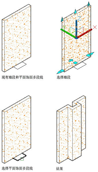

    应用墙面饰面并偏移相对的构件面
  9. 指定墙构件上饰面的垂直位置:
    如果希望 . . . 则 . . .
    指定墙饰面的起始高度 在“标高起点偏移”中输入值,并指定是从墙顶部、墙基准高度、墙对齐线还是墙底部进行偏移。
    指定墙饰面的终止高度 在“标高终点偏移”中输入值,并指定是从墙顶部、墙基准高度、墙对齐线还是墙底部进行偏移。
    输入负的偏移值表示指定朝向地面的位置。
    墙面饰面位置参数
  10. 单击“确定”。
