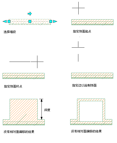

墙饰面(也称为平面饰面)使用开放多段线的二维 (2D) 几何图形来自定义墙或墙构件的造型。要使用墙饰面,先按照需要的造型绘制多段线,并从多段线创建墙饰面样式。之后便可以将该样式的墙饰面添加到任何墙。墙可以附着一个以上的墙饰面。
您指定墙饰面的位置,包括其垂直位置、水平位置及深度。墙饰面可以以多段线的绘制尺寸添加,或缩放为特定尺寸。然后沿墙表面垂直拉伸墙修饰体。
可以将墙修饰体添加到墙的一侧或两侧。选择面时,也可以将墙饰面偏移相对的面以创建突出部分(用于管槽或内部柱等)。
将墙饰面应用于墙
放置墙饰面后,可以调整其位置,或将饰面指定给不同的墙构件。也可以编辑墙饰面的几何图形,并将修改保存到当前的墙饰面样式或新样式。
