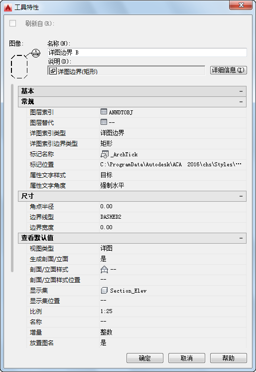

- 剖面/立面样式不能自己成为基于选项板的工具,您可以在详图索引工具的特性中引用它们。可以指定包含剖面/立面样式的库文件,以及要与详图索引一起使用的特定剖面/立面样式。
包含了要使用的二维剖面/立面样式、要从中输入样式的样式库以及要使用的默认比例和显示集的详图工具特性。
