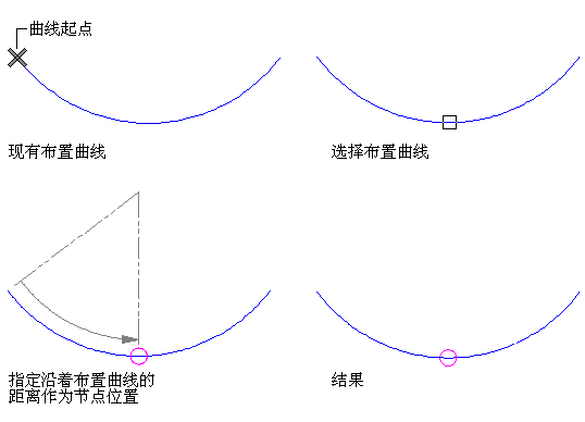

在布置曲线上手动放置节点

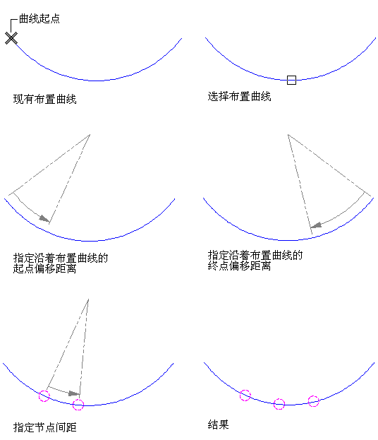

在布置曲线上以重复间距放置节点

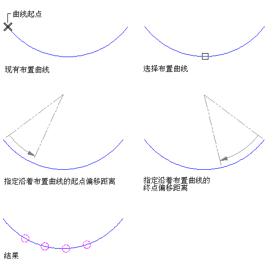

在布置曲线上以相等间距放置节点

| 在所指定的位置上放置节点 | 按 Enter 键。输入节点数,并通过选择节点或输入节点到曲线起点的距离来指定节点的位置。 |
| 沿着曲线以固定间隔重复放置节点 | 输入 r(重复)。指定第一个节点和最后一个节点的起点偏移和终点偏移,并指定节点的间距。 |
| 沿着曲线放置固定数目的节点。 | 输入 s(等间距)。指定第一个节点和最后一个节点的起点偏移和终点偏移,并指定节点数。 |
