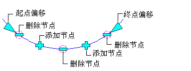

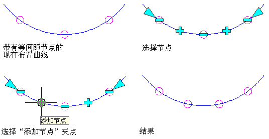

使用夹点向布置曲线中添加节点
- 通过选择其中一个节点定位,即可选择布置曲线。
- 单击“添加节点”夹点。
也可以 依次单击
 - 如果已将节点添加到包含手动间距节点的布置曲线,新节点将会插入到指定位置。其他节点的位置保持不变。
- 如果已将节点添加到具有等间距节点的布置曲线中,则会添加新节点并重新计算所有节点,以便这些节点重新以等间距分布。
