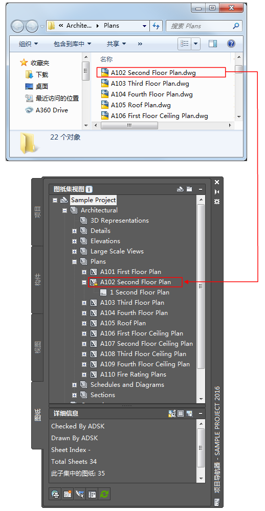

使用以下步骤可在项目中创建新类别,方法是将一个文件夹从 Windows 资源管理器拖到“项目导航器”选项板的图形管理器中。这样会将该文件夹及其内容添加到项目中。
- 在快速访问工具栏上,单击“项目导航器”
- 导航到要创建的类别对应的选项卡。
- 如果要创建图纸类别,请单击“图纸”选项卡,然后单击
(管理器视图)。
- 启动 Windows 资源管理器,并将其放置在“项目导航器”旁边。
- 在 Windows 资源管理器中选择要用于创建类别的文件夹。
- 将文件夹放置在“项目导航器”中选定选项卡的图形管理器中:
| 如果希望... |
则... |
| 将文件夹从当前位置移开 |
将文件夹拖到所需位置。 |
| 从文件夹当前位置复制文件夹 |
按 Ctrl 键,然后将文件夹拖动到所需位置 |
将文件夹从 Windows 资源管理器拖到“项目导航器”
注: 如果要拖放到“项目导航器”选项板的文件夹中包含图形 (DWG) 文件,系统会提示您将各个文件作为项目文件进行添加。例如,如果要将文件夹拖到图形管理器中的“元素”类别,则会显示“添加元素”对话框,提示您将该文件夹中的各个 DWG 文件作为元素进行添加。
