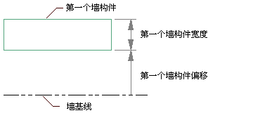

添加第一个墙构件

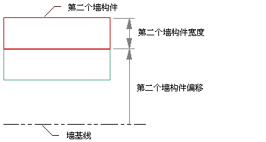

- 指定边缘偏移,也就是部件外部边缘相对基线的偏移:
| 如果希望 . . . |
则 . . . |
| 以图形方式指定偏移 |
选择构件,选择 或 按指定的增量来偏移构件。单击图标时,查看器会显示墙构件的位置。选定的构件用绿色亮显。 |
| 由软件计算偏移 |
选择“自动计算边缘偏移”。 |
| 指定固定偏移 |
在“边缘偏移”中输入值。 |
| 指定可变偏移,根据指定的值计算其值 |
选择“边缘偏移”的设置。输入定义如何计算边缘偏移的公式。 |

添加第二个墙构件
