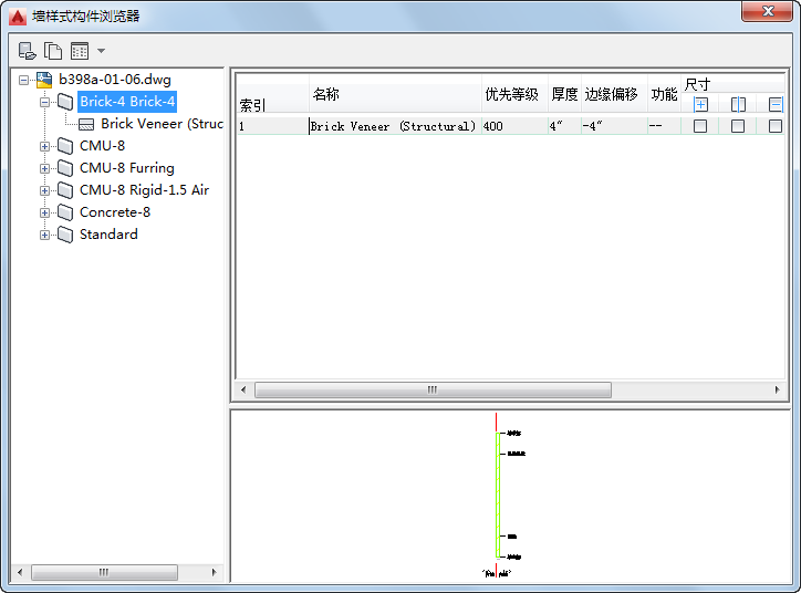

使用“墙样式部件浏览器”实用程序,可以查看和复制当前图形和其它图形中墙样式的墙部件。可以将构件从这些样式复制到当前的墙样式。将它们添加到墙样式后,可以根据您正在编辑的样式需要修改它们的特性。
查看来自多个样式和图形的墙构件
“墙样式部件浏览器”具有以下功能:
| 使用此功能... | 可以... |
| 图标 | 打开其他图形,复制墙构件,以及修改浏览器右窗格的视图选项。 |
| 浏览器左窗格中的树状结构 | 展开墙样式以查看样式中的构件列表。选择左窗格中的墙样式以查看其构件的特性,并在右窗格中查看墙样式。可以使用关联菜单来复制选定样式的单个构件或所有构件。然后将构件粘贴在您正在编辑的样式。 |
| 浏览器的右窗格 | 查看选定样式的构件特性,并在窗格的查看器区域中预览样式。 |
