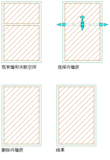

可通过删除用于分隔空间的边界对象来合并空间。如果您激活了关联空间的自动更新,则会自动运行更新。
下列规则按照降序决定合并后空间中特性继承的优先等级:
  1. 如果要合并的空间中只有一个空间有对象特性集数据,则该空间的特性将应用于合并后的空间。
  2. 如果要合并的空间中只有一个空间有分类数据,则该空间的特性将应用于合并后的空间。
  3. 如果两个空间都有对象特性集数据或分类数据,则较大空间的特性将应用于生成的空间。
  4. 如果要合并的空间中只有一个空间有样式定义的特性集数据,则该空间的特性将应用于合并后的空间。
  5. 如果上述所有规则均适用于要合并的两个空间或均不适用,则较旧空间的特性将应用于合并后的空间。
    这样可能导致意外的特性指定,因此建议您检查合并后空间的特性。

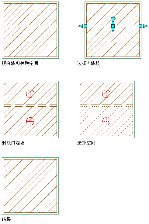

如果没有激活关联空间的自动更新,则需要手动合并已删除边界对象之间的空间。此过程中所需的步骤比自动更新多,但是您可以更有效地控制在所生成的空间中保留哪个空间的特性。
手动合并关联空间
  1. 请确认关联空间的自动更新已取消激活。
  2. 选择用于分隔待合并空间的边界对象,然后将其删除。
    现在,在相同边界对象内部有两个独立空间。
  3. 选择并删除不想保留其特性的空间。
    如果没有特别需要,可删除任一个空间。
  4. 依次单击“空间”选项卡 “修改”面板 “更新”下拉菜单 “选定空间”
    空间将根据新边界更新。
