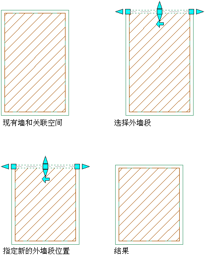

关联空间由其边界对象定义,将随这些对象的改变而更新。您可以选择在对边界对象进行相关修改时自动更新关联空间,也可选择手动执行空间更新。
外部参照中的对象可用作宿主图形中关联空间的边界对象。当外部参照中的对象发生改变时,这些空间也将随之更新。在以前的版本中,必须执行手动更新才能将对外部参照中边界对象的修改应用到宿主图形中的空间;现在,如果激活了关联空间的自动更新功能,那么,在重新加载外部参照时,对该外部参照进行的修改将自动更新空间。
在以前的软件版本中,线条边界对象是在空间生成期间由过滤器选项定义的。在当前版本中,每个对象在“特性”选项板上都有自己的“限制空间”特性,其中包括图块和外部参照对象。在不同版本之中来回处理包含二维线条、图块和外部参照的图形时,这些变化可能会导致发生偏差。例如,如果当前软件版本中某条线的“限制空间”特性设置为“是”,那么,在以前的版本中打开该线时,它将仍然是空间边界对象,但是将通过空间边界过滤器进行选择。如果在以前的版本中从空间删除了过滤器,并在 AutoCAD Architecture 中重新打开了该图形,则会忽略过滤器设置中的更改。如果您在不同版本的 AutoCAD Architecture 之间来回处理了空间,建议您仔细检查这些空间以避免产生空间错误。
