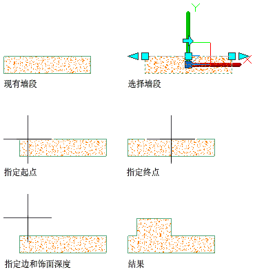

使用以下步骤可以将现有墙饰面样式的墙饰面添加到墙。您可以将饰面应用于墙或构件的一侧或两侧。墙的左侧与右侧由墙的起点和端点决定。
。选择第一点后,将显示一条临时线以指示该饰面的长度。
添加墙面饰面

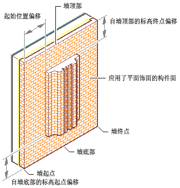

| 指定墙饰面的起始高度 | 在“标高起点偏移”中输入值,并指定是从墙顶部、墙基准高度、墙对齐线还是墙底部进行偏移。 |
| 指定墙饰面的终止高度 | 在“标高终点偏移”中输入值,并指定是从墙顶部、墙基准高度、墙对齐线还是墙底部进行偏移。 |
输入负的偏移值表示指定朝向地面的位置。
墙面饰面位置参数
