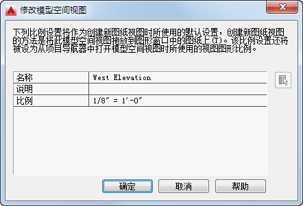

- 单击鼠标右键,然后单击“特性”,根据需要修改模型空间视图的特性:
| 如果希望... |
则... |
| 修改模型空间视图的名称 |
输入新名称。 |
| 修改模型空间视图的说明 |
单击“说明”设置,进行修改。 |
| 修改模型空间视图的比例 |
从列表中选择一个新比例。 |
- 若要修改模型空间边界,请单击
,并在屏幕上重新定义边界。
- 单击“确定”。
