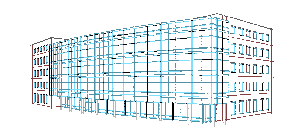

建筑的透视图

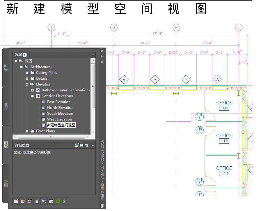

模型空间视图是视图图形的一部分,可显示在图纸上的相应图纸空间视口中。模型空间视图是在 AutoCAD 的“命名视图”概念基础上发展而来的。与“命名视图”不同,模型空间视图有定义的边界。将模型空间视图放置在图纸中时,会创建一个图纸视图。一个视图图形可以包含任意数目的模型空间视图。

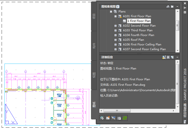

图纸视图是图纸上的图纸空间视口,它是在将视图图形或模型空间视图从“项目导航器”选项板中拖放到图纸上时生成的。

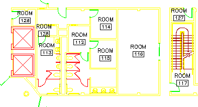

平面区域的模型空间视图
放置在图纸上的图纸视图

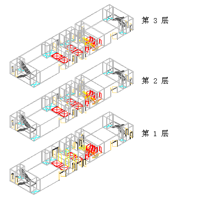

在每个建筑楼层复制的建筑核心构件的三维视图
