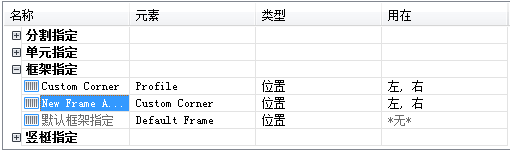

    新的框架指定将显示在框架指定列表中。
    新框架定义
  7. 单击“新建框架指定”,然后为该指定输入描述性名称。
  8. 从“元素”列中选择框架定义。
