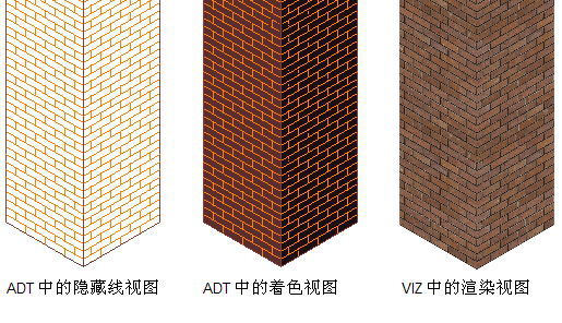

查看显示材质的建筑模型一角
通过使用材质,对象显示显得更为真实。只要在图形或图形样板中定义一次材质(如砖或玻璃)的显示,便可将其指定给要显示该材质的对象构件。例如,可以定义材质“玻璃”,然后将其指定给任意数量的窗、玻璃嵌入门或隔断墙。通常会为对象样式的构件(例如墙样式中的砖)指定材质。之后,每当您向图形中添加该样式的墙时,该墙上的砖都以一致的方式显示。
