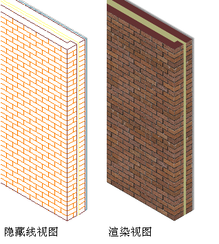

将材质指定给某个对象的构件后,将改变该对象在平面、等轴测、剖面和立面视图中的显示方式。
例如,若要绘制外部砖墙,可以向其指定在模型视图中显示砖曲面图案填充以及在渲染视图中显示逼真砖显示的材质。
隐藏线和渲染视图中的砖墙
