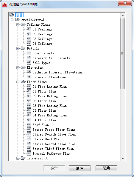

选择要放置详图的图形。
模型空间视图的范围将规定默认图纸视图大小,因此,如果空间边界过小,在该视图中放置符号标注时可能会遇到问题。
将模型空间视图放置到图形中后,详图索引中的字段占位符将变为一个问号。若要解析这些占位符,必须将模型空间视图放置到图纸中。
模型空间视图列在该图形下方。
