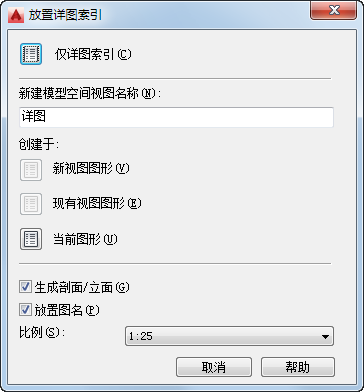

执行以下步骤可放置一个详图索引,用于在当前视图图形中创建详图。
查看建筑剖面详图边界
| 如果希望 . . . | 则 . . . |
| 使用详图边界和详图符号创建详图索引 | 选择详图边界工具之一。AutoCAD Architecture 提供了用于创建圆形、矩形和自由形式详图边界的工具。 |
| 创建不带详图边界的详图索引 | 选择详图符号工具之一。AutoCAD Architecture 提供了用于创建常规详图符号、带尾线的详图符号和具有图纸编号属性的详图符号的工具。 |
或者,可以依次单击
 (对于具有详图边界的详图索引),或者依次单击
 (对于不带详图边界的详图索引)。
模型空间视图的范围将规定默认图纸视图大小,因此,如果空间边界过小,在该视图中放置符号标注时可能会遇到问题。
将模型空间视图放置到图形中后,详图索引中的字段占位符将变为一个问号。若要解析这些占位符,必须将模型空间视图放置到图纸中。
模型空间视图显示在项目导航器中,位于创建该视图时所在的视图图形下方。
