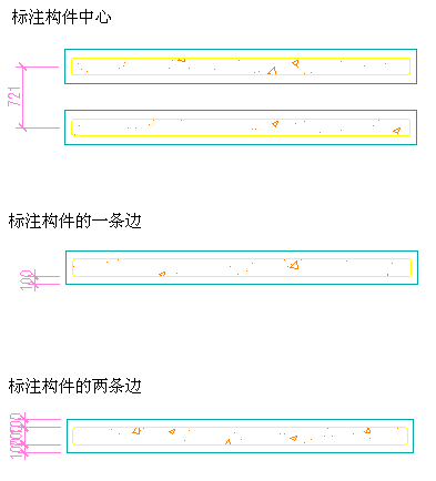

有各种选项可用于标注单个墙构件。在墙样式中,可为每个墙构件定义标注设置。可以将每个构件标注到它的一条或两条边缘以及构件中心。也可以选择根本不标注特定的构件。
- 要标注的构件侧:在墙样式中,可以定义是要标注每个墙构件的正侧、负侧还是中心。墙的正侧和负侧由墙的绘制方向决定:如果从左到右绘制墙,则正侧在左边(顶部)。如果从右到左绘制墙,则正侧在右边(底部)。如果您决定只标注墙构件的一侧,则可以选择墙的正侧或负侧

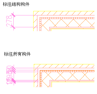

- 结构功能:可以将墙构件定义为结构构件或非结构构件。在设置 AEC 标注样式时,可以指定只标注结构墙构件或所有墙构件。

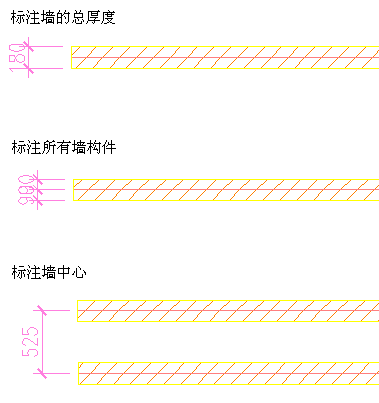

也可以选择不将多构件墙标准每个单独的构件,而是标注到总墙宽度或整体墙中心。在 AEC 标注样式中设置这些点。
在 AEC 标注样式中,可为标注墙构件定义下列附加设置或替代设置:
- 按样式:使用在墙样式中选择的标注点来标注墙构件宽度。
- 按样式标注结构构件:使用为墙样式结构构件指定的标注点。
- 整体:标注墙的整体厚度。
- 中心:标注墙的中心。

- 在“尺寸标注”下面,选择是要将构件标注到它的一侧、两侧还是中心。
- 若只要将构件标注到一侧,请选择
或
下面的标记,具体取决于是要将构件标注到左侧还是标注到右侧。
- 如果要将构件标注到两侧,请同时选择
和
对应的标记。
- 如果要根据构件的中心标注该构件,请选中
对应的标记。
