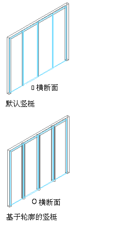

指定默认的门窗组合竖梃和基于轮廓的门窗组合竖梃
可以创建特定门窗组合样式的竖梃定义,但这些定义只能指定给该样式门窗组合中的竖梃。可以创建任意数量的竖梃定义,然后根据需要将这些定义指定给竖梃。对于嵌套格线,其中每一条格线均有自己的竖梃。默认的竖梃定义可以根据需要进行修改和指定,并用于所有未指定定义的竖梃。
