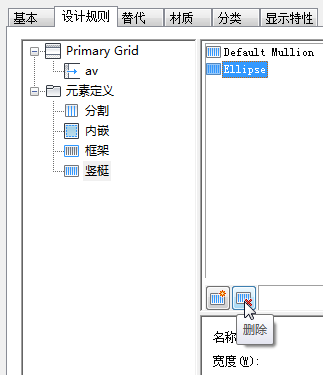

单击“设计规则”选项卡。
在左窗格中,在“元素定义”下选择“竖梃”。
从列表中选择不需要的竖梃定义,然后单击
(删除竖梃)。
单击“确定”。
