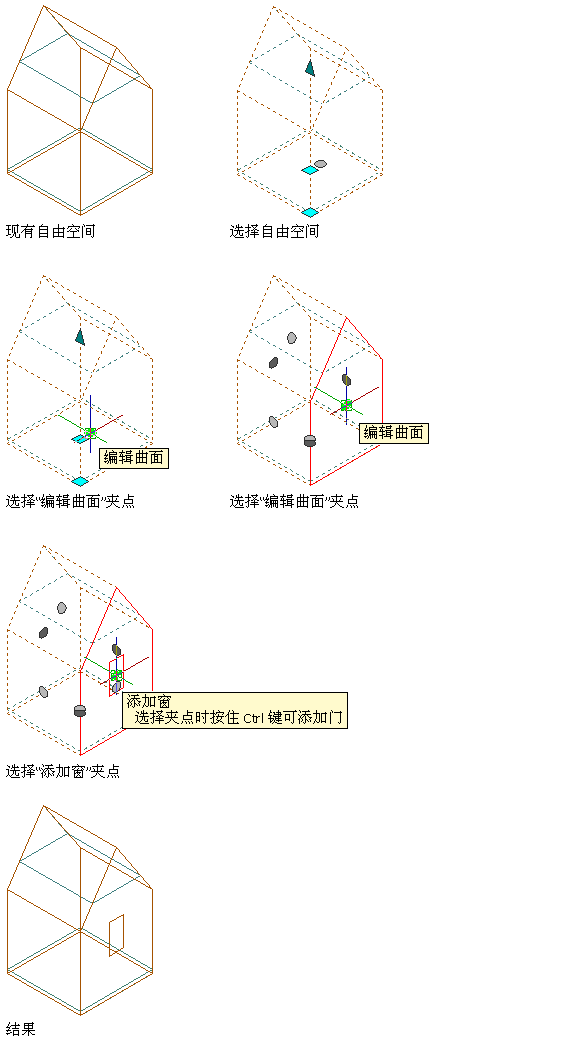

使用以下步骤可向三维自由空间的曲面添加洞口。可将洞口添加到平面型曲面或曲面型曲面(例如圆柱体曲面)。
注: 不能将洞口添加拱形和球形曲面上。
- 选择要添加曲面洞口的空间,然后单击“编辑曲面”夹点。
- 对于要添加洞口的空间单击“曲面”夹点。
- 在激活的曲面上单击“添加窗”夹点。
向自由空间曲面添加窗洞口
 若要添加门,请按住 Ctrl 键,同时单击“添加窗”夹点。请注意,门被定位于选定曲面的底部。
  注: 如果在退出曲面编辑模式后没有显示洞口,表明尚未激活空间样式中的“曲面构件”显示构件或空间对象显示特性。
